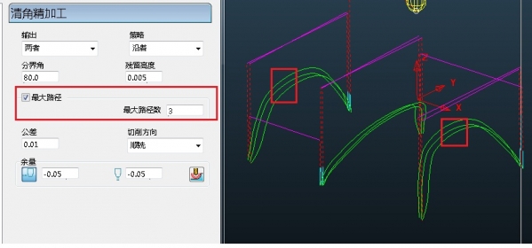

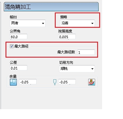

1、只有在清角策略沿着功能里面才有最大路径功能
2、最大路径功能就是设置几刀就加工几刀的意思、如图效果

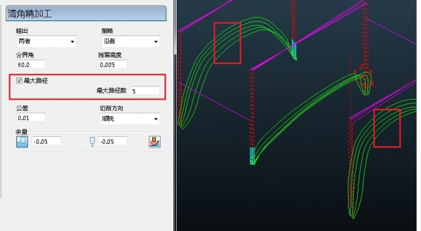

3、如图设置5刀的刀路数效果
