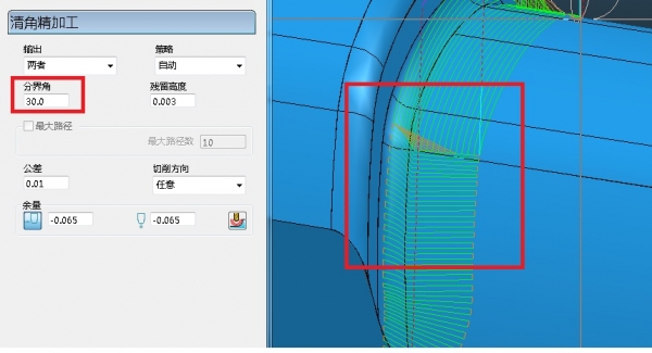

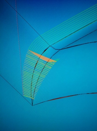

pm这个清角怎样让它一直走下来吗?
发表于 2015-12-4 10:02:13 | 显示全部楼层

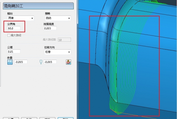

1、使用清角功能因为分界角的关系在角度范围分开了
2、将角度设置大一些就可以直接走下来、角度可以自定义进行设置
