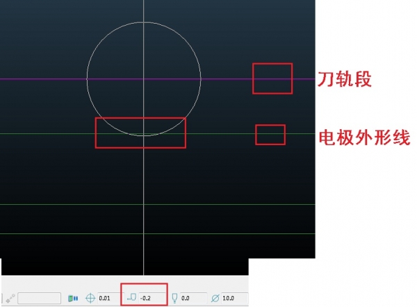

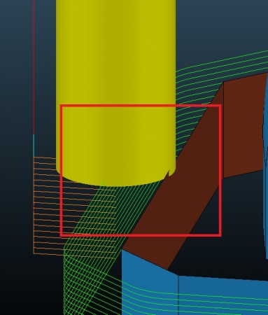

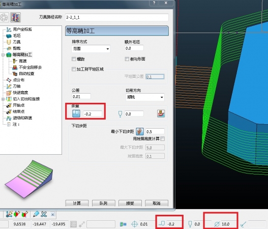

1.如等高刀路参数设置
2.刀路效果图分析
3.刀路效果图分析(是准确)
