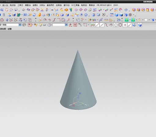

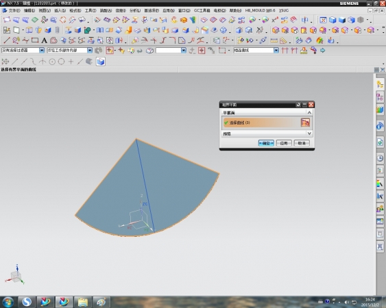

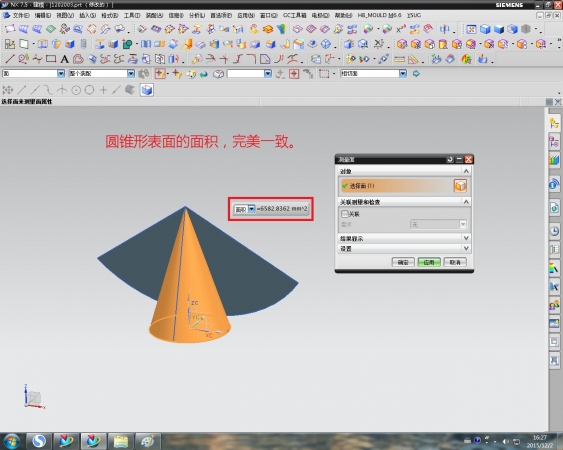

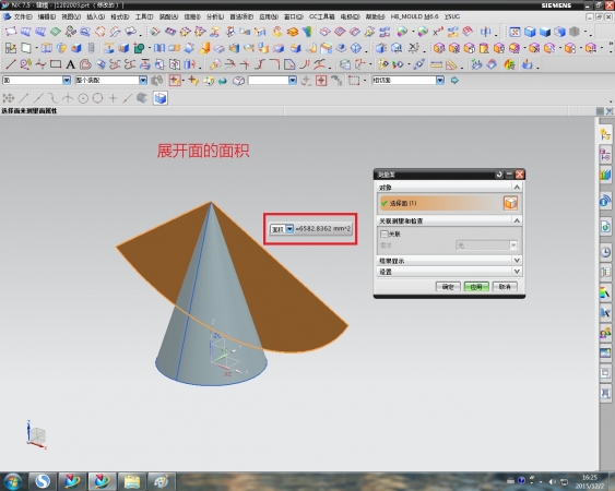

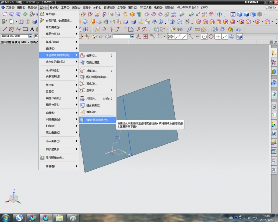

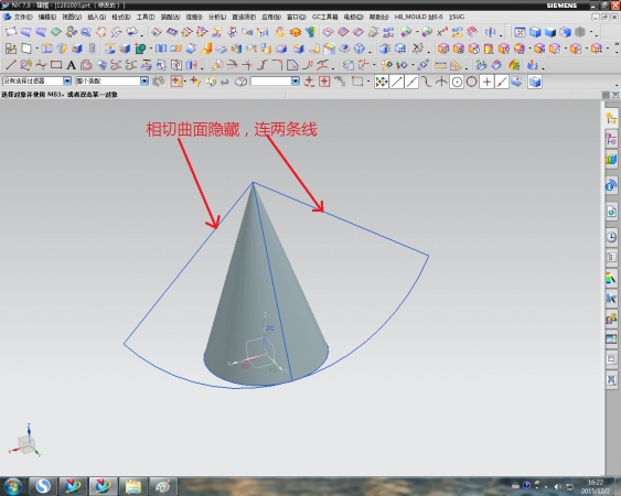

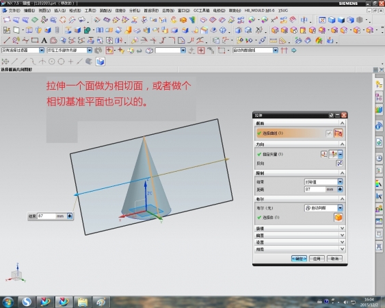

有学员在QQ上提到过一次,当时也没有想到“缠绕和展开”可以用在圆锥体上,以前一直认为是只能用在圆柱体上的,昨天看到UG10的帮助文件,说“缠绕和展开”可以用在圆柱和圆锥体上的,所以试着用了一下,效果非常完美。
