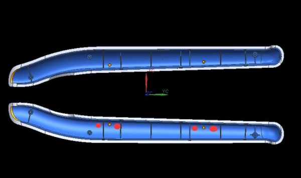

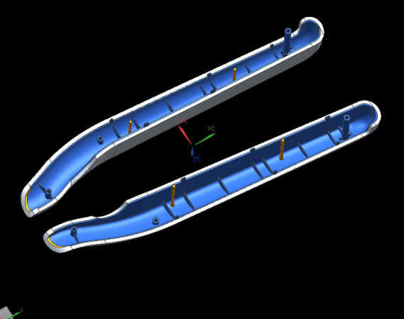

请教老师,这个产品二次注塑能实现吗?如果不能实现改怎么改产品,我该注意哪些地方!http://pan.baidu.com/s/1mgq5OEW

这个产品二次注塑能实现应该没有问题。你担心在第二次注软胶时会把硬胶冲歪的这种情况有可能会发生,但可能性非常小,因为在后模有很多柱位与骨位,会起到限位的作用,如果你不放心可以建议客户在软胶进胶口的附近做两个直升圆柱位,如图所示

我担心的是前模没有压住产品,后模会封不住胶
