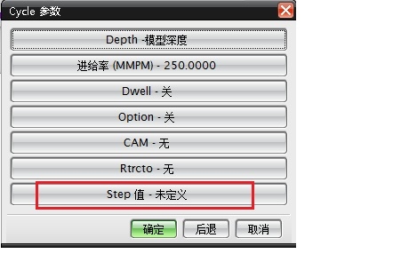

发表于 2015-11-30 15:32:33 | 显示全部楼层 |阅读模式
nx8标准钻深孔步进量在那里设置吗?最好详细说明一下谢谢!
发表于 2015-11-30 15:58:54 | 显示全部楼层
1、打开钻孔策略选择标准钻
nx8标准钻深孔步进量在那里设置吗?最好详细说明一下谢谢 图95391
2、进入到编辑参数里面进行设置
nx8标准钻深孔步进量在那里设置吗?最好详细说明一下谢谢 图95392
3、这里就是步进量的设置、深孔钻时必须至少设置第一个步进量
nx8标准钻深孔步进量在那里设置吗?最好详细说明一下谢谢 图95393

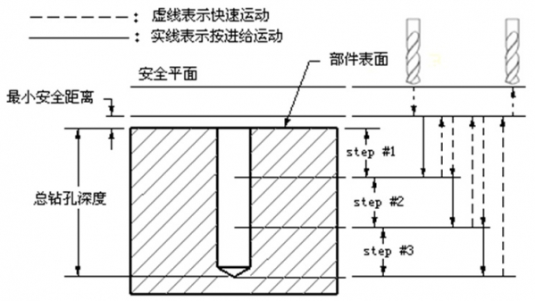

4、步进量的运动示意图分析
nx8标准钻深孔步进量在那里设置吗?最好详细说明一下谢谢 图95394
