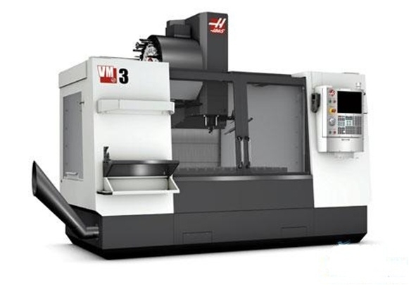

请教大师数控机床精度怎么样去分呀?

发表于 2015-11-30 15:11:22 | 显示全部楼层
如去按加工精度分:
有普通型加工中心和高精度型加工中心:
1、普通型加工中心,分辨率为1μm,最大进给速度15~25m/min,定位精度l0μm左右。
2、高精度型加工中心、分辨率为0.1μm,最大进给速度为15~100m/min,定位精度为2μm左右。介于2~l0μm之间的,以±5μm较多,可称精密级。
备注:μm读作(miu),即微米,长度单位。
1微米相当于1米的一百万分之一
1毫米(mm)=1000微米(μm)
0.001毫米(mm)=1微米(μm)
