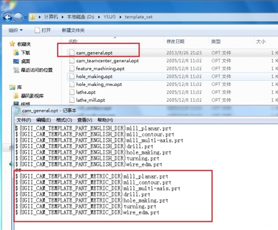

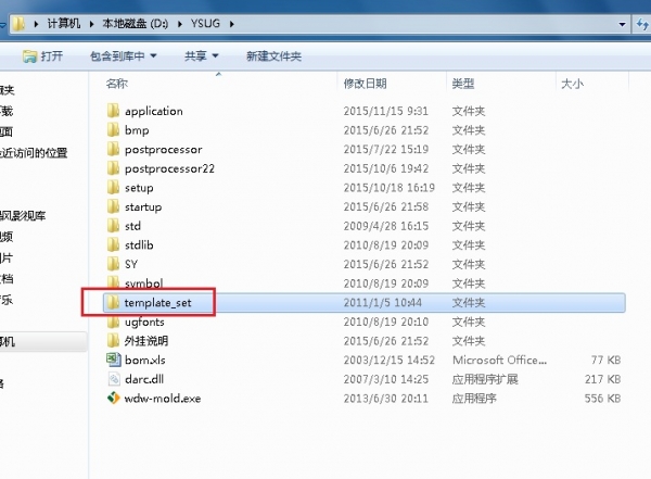

优胜UG外挂刀路模板显示在那里吗?就是进入加工的模板显示位置?

1、进入优胜外挂D盘YSUG里面
2、找到cam_general文件打开进行参数设置及模板添加
