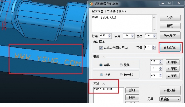

老师优胜pm外挂怎么给电极刻字吗?
发表于 2015-11-29 14:34:12 | 显示全部楼层

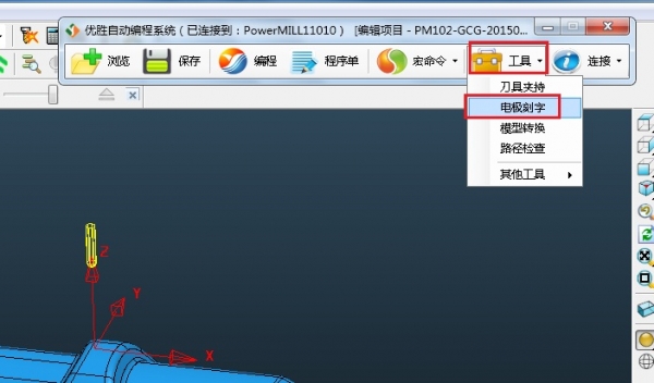

1、打开优胜PM自动编程外挂进入工具里面
2、手动输入字码并设置参数

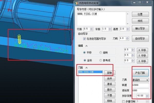

3、选择部件后自动写字产生字码
4、可以直接在外挂里面产生刀路
