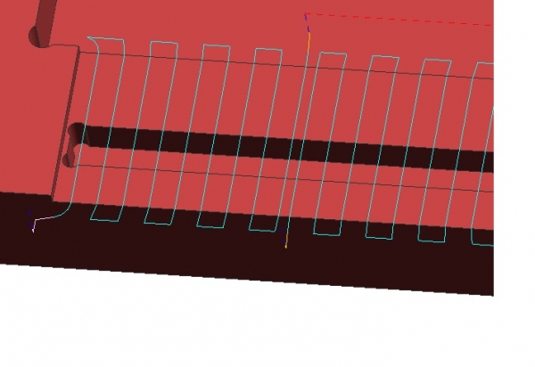

发表于 2015-11-29 09:27:31 | 显示全部楼层 |阅读模式
ug这个刀路怎样让它直接走出来吗?

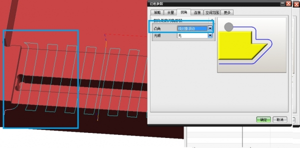

2、参数为绕对象滚动就是这个效果

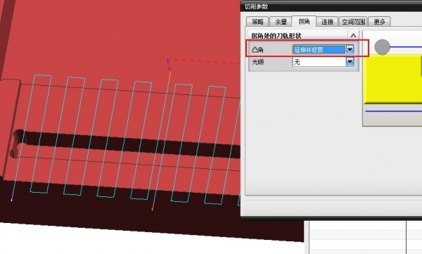

3、参数设置为延伸并修剪可以处理
