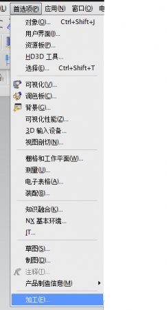

ug7.0刀路一起显示在那里设置吗?老师
发表于 2015-11-29 09:25:05 | 显示全部楼层
1、在首选项加工

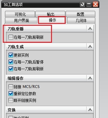

2、进入加工在操作里面将在每一刀轨前刷新去掉

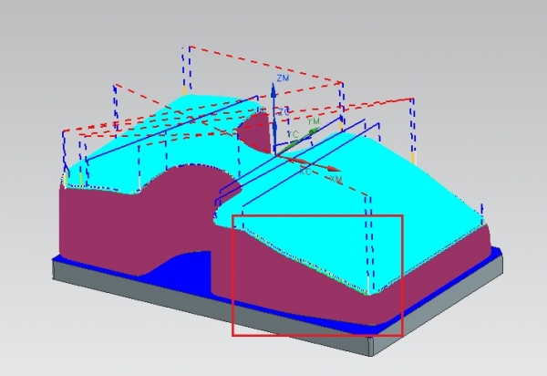

3、两条或是多条可以一起显示回放的、如以下两条刀路查看
