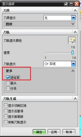

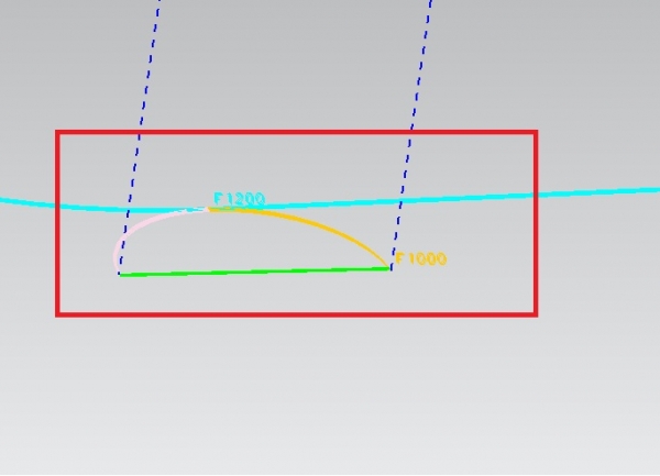

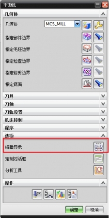

NX进给速度在那里设置可以看到吗?老师
 楼主| 发表于 2015-11-29 08:49:30 | 显示全部楼层
在刀路显示时看到
发表于 2015-11-29 09:21:13 | 显示全部楼层
1、进入策略编辑显示
2、将进给率选择
3、将刀路重播即可看到进给率速度
