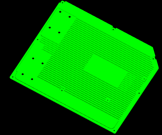

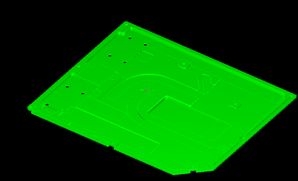

220X160X8的铜板加工出来过后  变形非常大    用的是真空吸   请大师帮忙解决

把铜板用胶水或螺丝固定在铁板上,然后一起CNC加工和放电
