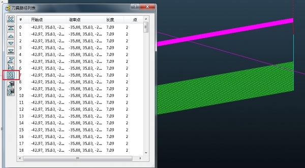

老师这个参考线加工策略怎么让它走双向?
老师这个参考线加工策略怎么让它走双向吗? 图95281
发表于 2015-11-27 17:29:50 | 显示全部楼层
1、参考线加工方法一般在产生后都是单项加工的
老师这个参考线加工策略怎么让它走双向吗? 图95282
2、可使用重排刀路功能进行重新排序

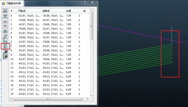

老师这个参考线加工策略怎么让它走双向吗? 图95283
3、重排刀路后的效果
老师这个参考线加工策略怎么让它走双向吗? 图95284
