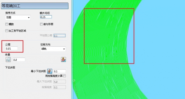

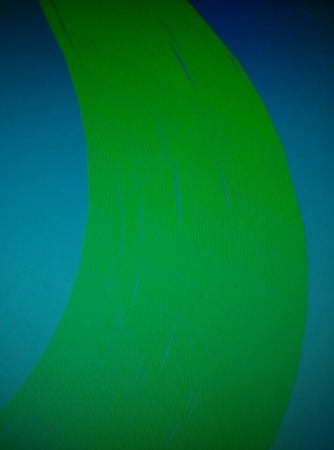

这个刀路看起来怎么是这样呢,请教老师指点
发表于 2015-11-27 15:58:22 | 显示全部楼层
1、一般在铣圆孔及小R位时就会有这种情况
2、一般将公差设置小一点可以改变如图
