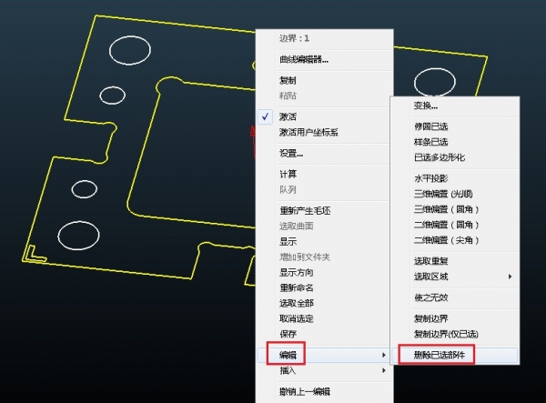

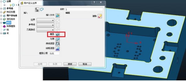

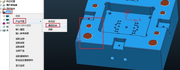

1、先产生一用户定义边界
2、整理删除边界
3、模型产生平面使用最佳拟合平面产生、边界可以直接删除
