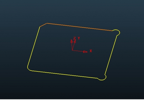

1。这是修剪后的参考线为多段效果

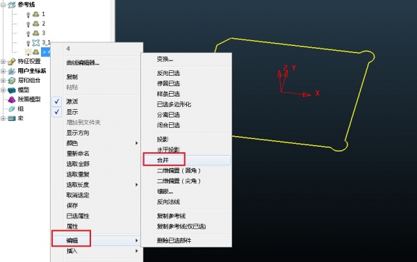

2。编辑对参考线进行合并

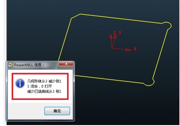

3。参考线合并后会有信息报告
