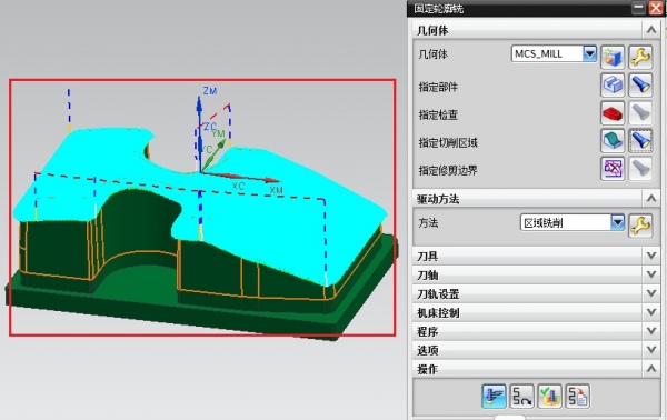

1、固定轮廓铣进行区域的选择及参数的设置

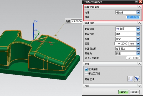

2、选择非陡峭功能角度可自定义(角度范围参考55度左右为最佳)

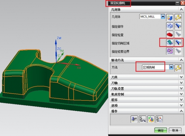

3、刀路效果查看
