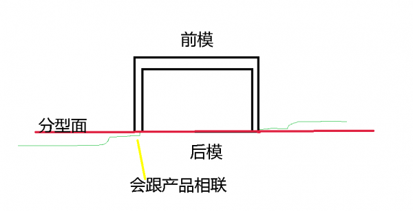

请问大家,为什么做模具设计时一般都把排气画在前模
发表于 2015-11-27 09:52:47 | 显示全部楼层
这是因为前模一般都是凹下去的,可以跟排气联通,而后模是平的,开的时候会伸进胶位里面
