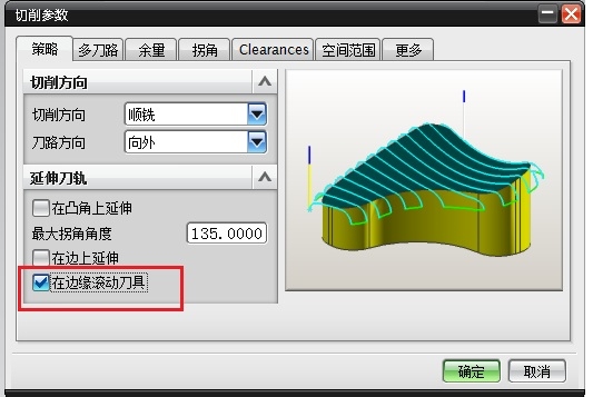

发表于 2015-11-26 20:19:00 | 显示全部楼层 |阅读模式
为什么有些地方没有刀路?
发表于 2015-11-27 09:39:51 | 显示全部楼层
破mian,面无法延生,漏选面等都有可能
发表于 2015-11-27 09:50:08 | 显示全部楼层
参考方法如下:
方法1:加工策略将滚动刀具打勾
方法2:工件曲面有问题、需重新改图做面
方法3:检查小面是否选中。。。
