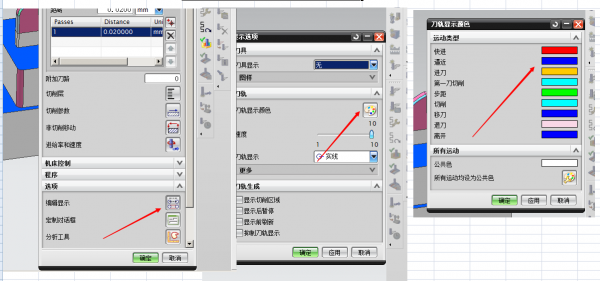

UG刀轨的各种颜色代表什么意思?
发表于 2015-11-26 16:13:33 | 显示全部楼层
按图顺序找到导轨显示颜色对话框里有对应解释。
