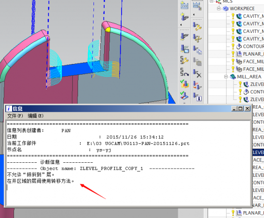

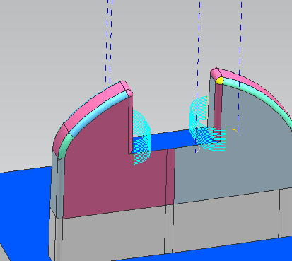

发表于 2015-11-26 16:06:39 | 显示全部楼层 |阅读模式
不允许“倾斜到”层。在开区域的层间使用转移方法。这个报警如何处理?
发表于 2015-11-26 16:11:33 | 显示全部楼层
将等高里切削方向修改为混合就可以了。
