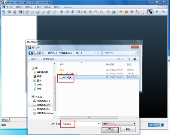

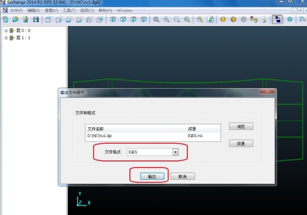

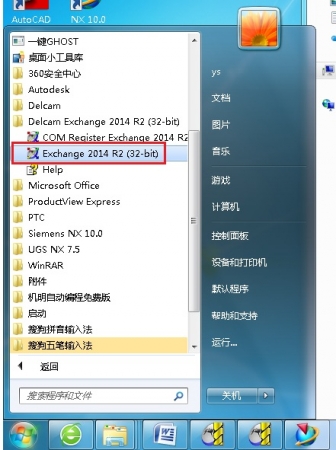

DGK格式能转到UG软件里面吗?
发表于 2015-11-26 15:45:25 | 显示全部楼层
1、先进入PM转档模块
2、打开软件后输入选择DGK文件
3、最后输出IGES格式,UG就可以使用此格式了
