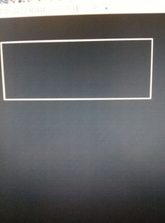

PM10这个边界能不能向一边延伸?老师

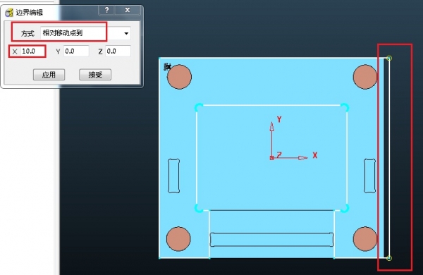

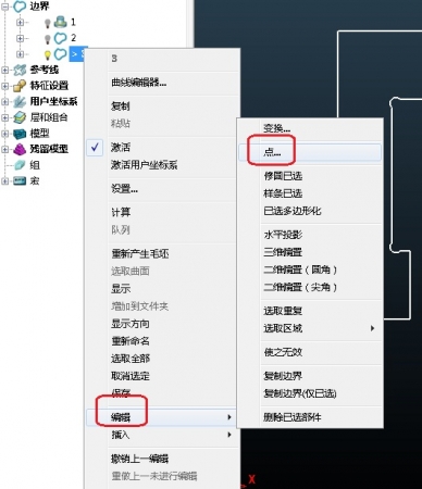

发表于 2015-11-26 15:15:14 | 显示全部楼层
1.进入编辑点功能
2.使用相对移动点到功能,选择要移动的边应用就可以移动了
