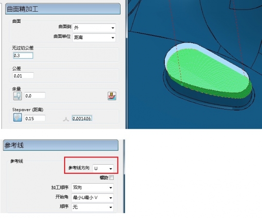

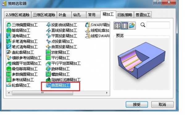

PM软件里面曲面的加工策略怎么使用的?
发表于 2015-11-26 09:56:28 | 显示全部楼层
1.曲面精加工策略就是选面加工的

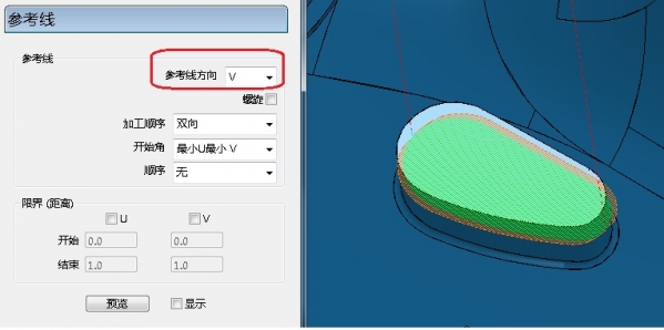

2.曲面精加工策略参数设置,UV可以改变方向
3.曲面精加工策略只能选择一个面进行加工、不能选多个面
