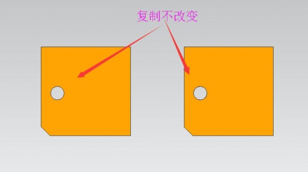

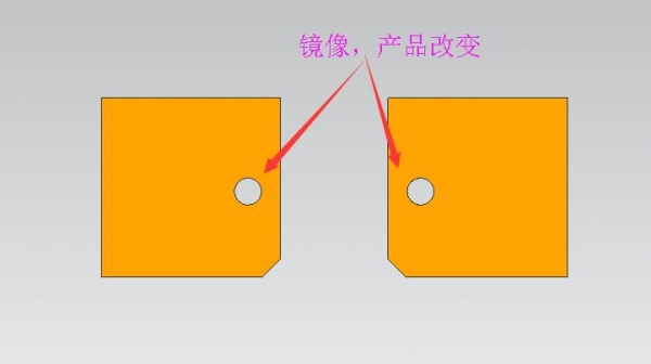

当我们使用镜像时,产品就改变了,左右对称的产品除外,但我们绝大部分产品都是不对称的
