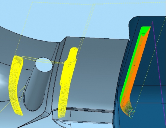

老师这个刀路怎么一边有一边没有?怎样改才都有圆弧?

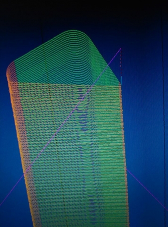

1、在使用模型区域清除策略产生刀路一般是这个效果
2、将刀路全部选中切入切出参数不变、应用即可
3、效果如图,选中的即产生圆弧、没有选中的无改变
