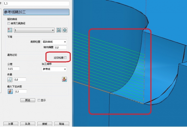

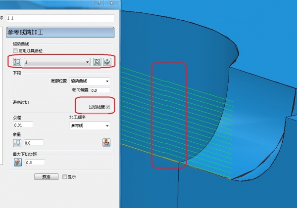

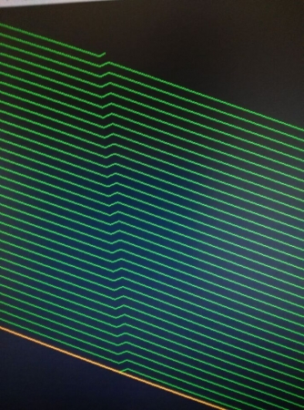

pm走参考线怎么是这样的吗?能不能设置啊老师?

1.一般在使用参考线策略时过切检查需要去掉
2.过切检查去掉就不会就这个情况了
