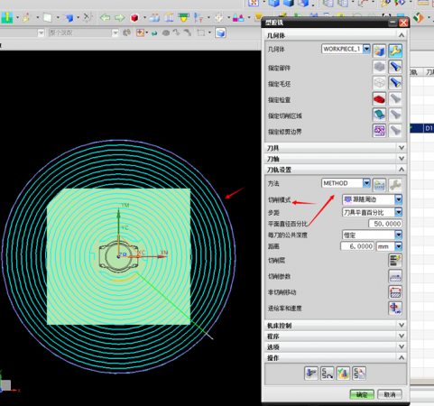

请问UG里跟随部件和跟随周边的区别!
发表于 2015-11-24 14:20:46 | 显示全部楼层
1.跟随部件的切削模式如同水的波纹由岛屿周围向四周扩散。
2.跟随周边的切削模式就是用毛坯的周边外形向内收拢.
