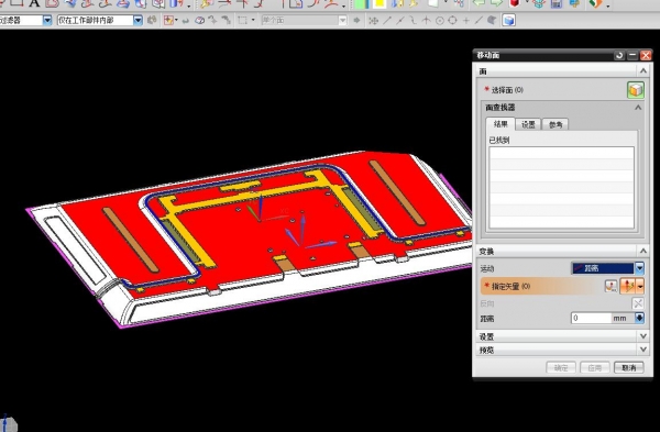

用UG如何将产品顶部整体加高0.3?

发表于 2015-11-24 10:49:03 | 显示全部楼层
可以用移动面命令,把上面的面都选中,然后整体向上移动0.3
参与人数 1 +4 收起 理由
优胜网络服务 + 4 奖励 红包
 楼主| 发表于 2015-11-24 19:17:23 | 显示全部楼层
可以吗?我试过了,好像不行,不知道是不是哪里操作有问题。麻烦老师帮忙做看,谢谢啦!
参与人数 1 +4 收起 理由
优胜网络服务 + 4 奖励 红包

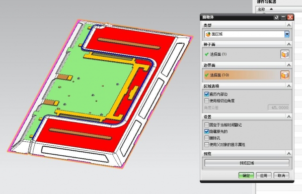

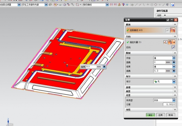

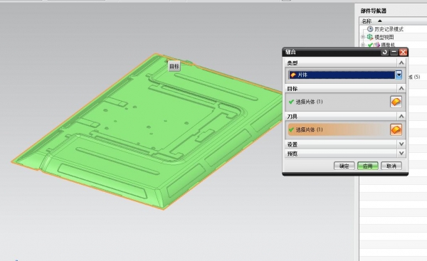

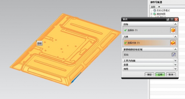

发表于 2015-11-24 20:40:23 | 显示全部楼层
1.用区域抽取上表面
2.边缘向下拉伸
3.缝合
4.去参
5 向上移动
6.补片

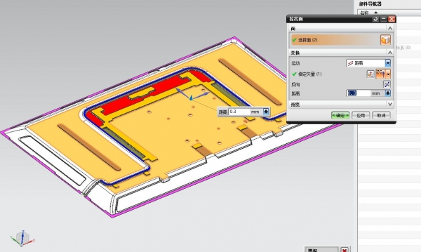

 楼主| 发表于 2015-11-25 13:01:12 | 显示全部楼层
rainshily 发表于 2015-11-24 21:49
谢谢老师的热心解答,我再试试看。
老师:你好,这么做把整个产品面都抬高了0.3.由于我之前没有讲清楚,其实是只需要把图片中红色部分抬高0.3。
发表于 2015-11-25 21:04:00 | 显示全部楼层
首选把面的边的R角去除,然后用拉出面,最后再倒上R角!
参与人数 1 +4 收起 理由
优胜网络服务 + 4 奖励 红包
 楼主| 发表于 2015-11-26 14:06:58 | 显示全部楼层
老师:你好!R角移除了一些,貌似还是不行,
是不是要把所有的都移除掉,有些好像不好移除
。麻烦您帮忙再看看,见附件。38.5-X 38.5-X.part1.rar (1.5 MB, 下载次数: 82)
38.5-X.part2.rar (887.01 KB, 下载次数: 61)
