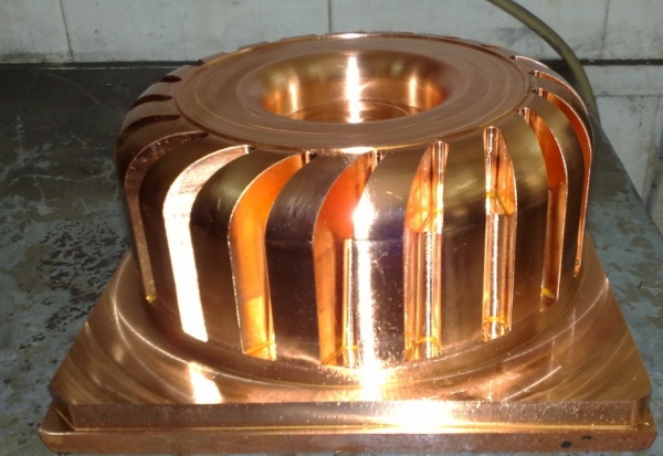

铜公加工完成后需要做那一些检查吗?
发表于 2015-11-24 09:34:45 | 显示全部楼层
铜公加工完成后需要做的一些检查如下:
1、尺寸准确,公差一般在:幼公±0.01-0.02mm, 粗公±0.02-0.04mm
2、检查有没有变形现象
3、刀纹清晰度,要没有特别粗糙的刀纹
4、线条需分明,接刀处不起台阶
5、没有明显难除去的披锋
6、检查铜公编码是否正确
7、有没有程序没有走完的。
