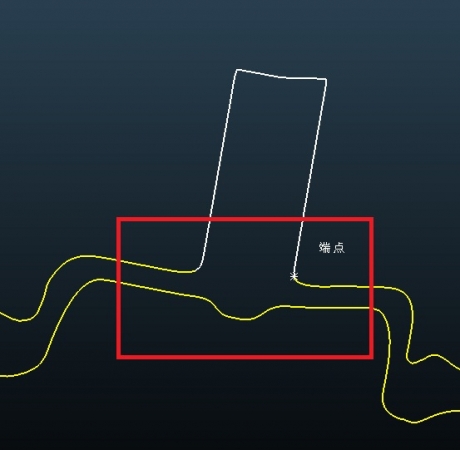

PM做的这个边界怎么剪开?用什么方法?

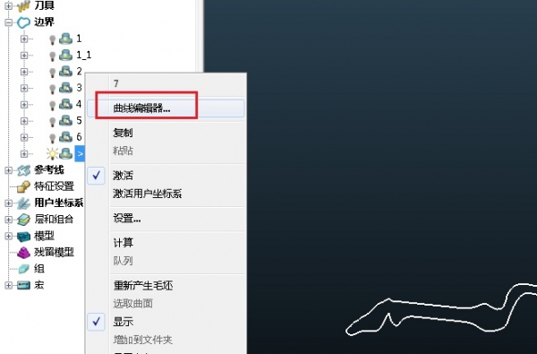

1.产生边界后进入曲线编辑器功能

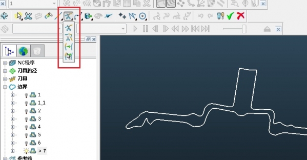

2.使用曲线编辑器的剪切功能

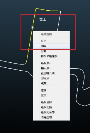

3.使用剪切功能点击关键点进行打断
4.剪开后在删除

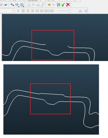

5.退出后边界会自动连接或是手动自己连接
