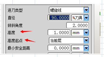

当前层和前一层是什么意思?
发表于 2015-11-23 19:13:19 | 显示全部楼层
图中箭头所示的两个参数是结合使用,当前层就是你准备要切削的那一层,一般用于光底时,前一层就是准备切削的上一层!
