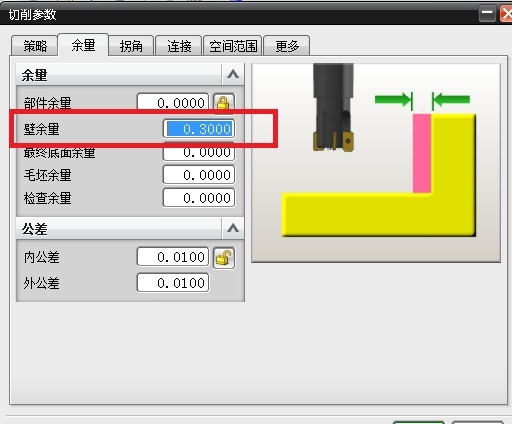

UG面铣功能的壁余量设置了怎么没有用?

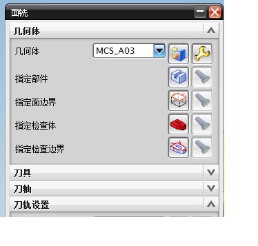

1.面铣策略里面没有壁的选择功能
2.面铣削区域策略在指定壁几何体时才可以
3.面铣削区域策略在指定壁几何体时在设置壁余量就可以
