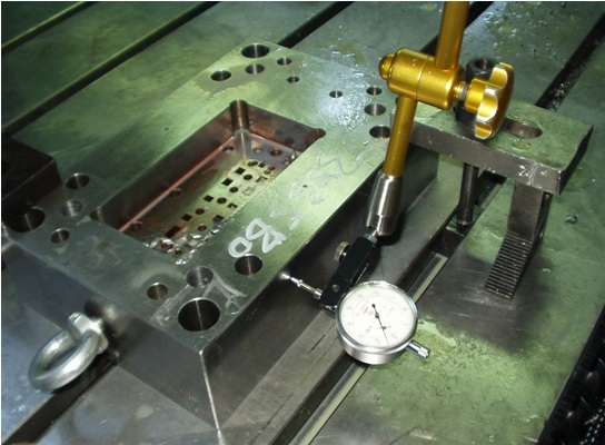

请教老师在对工件进行校表时要注意什么?
发表于 2015-11-23 09:01:35 | 显示全部楼层
1、选择正确的校表边(即为基准边)。
2、检查校表表针是否松动及其灵敏度,按动测头多次,观察其回零误差。
3、认真观察表针变化情况,明确敲打位置,力度要适当。
4、使用胶锤、铜锤为敲打工具等
5、校正后、在锁紧码仔后,要再一次检查看收紧码仔过程中是否有移位。
6、各方向精度要求需根据工厂确定
