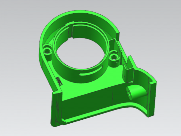

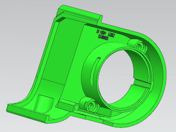

老师这个产品怎么样出模,怎么分模可以跟我做一个简单的分析吗?

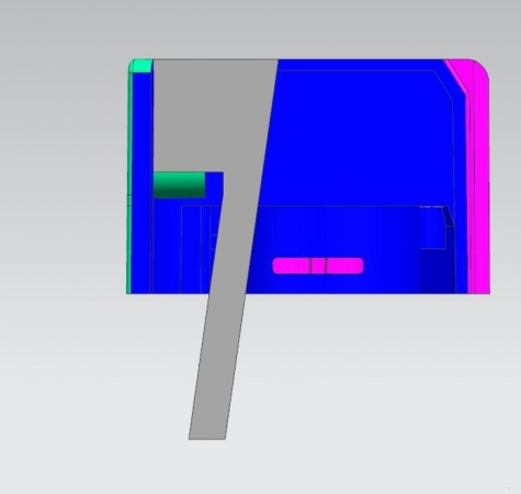

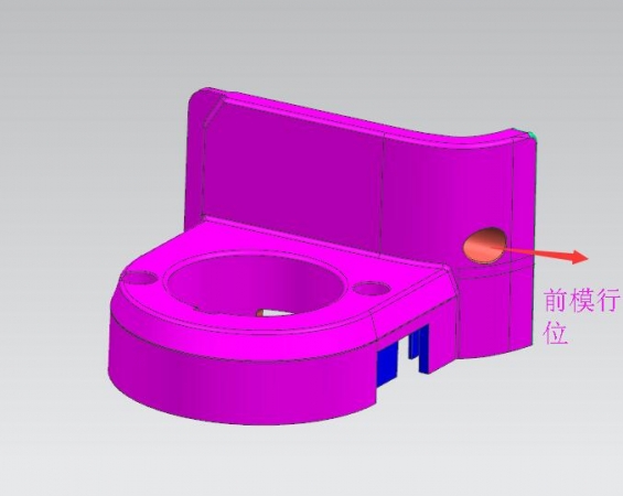

大致的结构分析了下,斜顶不要和行位干涉了
