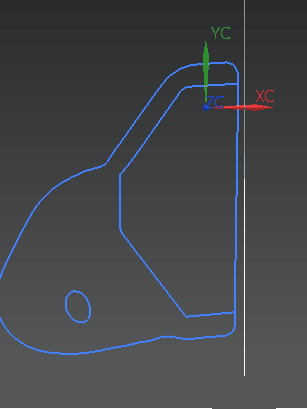

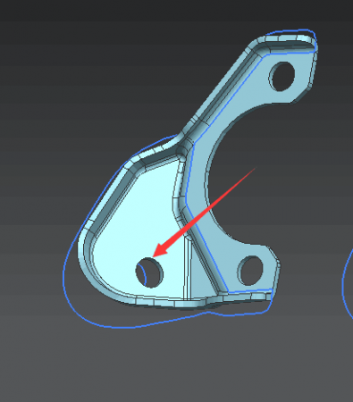

请问老师,各位学长,这样的工件我用一步式展开,为什么我的孔投影出来是歪的呢?
发表于 2015-11-22 09:04:14 | 显示全部楼层
我们的冲压工艺不可能是平板上就冲孔再成形的,成好形后再按原位原形冲孔,所以你在展开时大可以把孔删除掉。只有这样我们才可保证孔的位置和尺寸。
