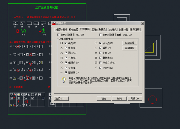

比如我设置了,捕捉对象里的全部勾选上,但下达一个命令之后,下一个命令,捕捉设置里,则只有,(最近点捕捉)这个命令勾选上了?
发表于 2015-11-20 15:55:44 | 显示全部楼层
这是因为你使用了“J"
或"N"两个万能键,其它的命令不会有影响
