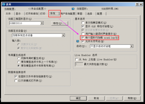

用AP加载指令加载LAY_ON.LSP文件,图层功能就一般都可以了,如果还是不行就进入到CAD的选项对话框锵 每项功能均加载ACAD.LSP功能钩上即可 1.png 2.png
