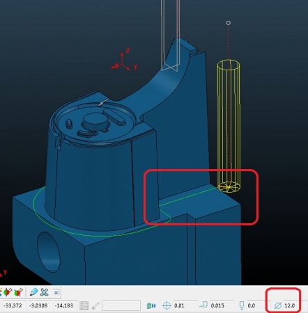

龚老师给看看滑块加工工艺编的对不对? 文件发qq了
发表于 2015-11-19 15:54:42 | 显示全部楼层

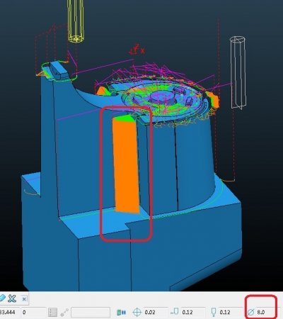

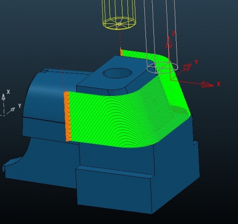

1.行位加工一般取数为单边取数
2.开粗刀路踩刀了
3.注意加工的深度、需分层加工

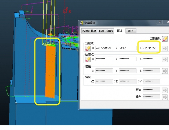

4.小刀清角加工注意加工的深度有80多了
5.注意刀长有80多喔、D12的刀

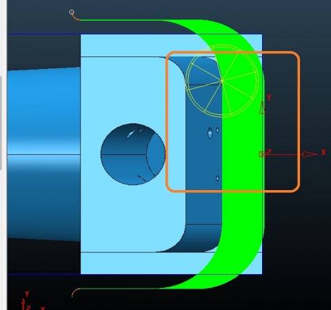

B1.反面加工的坐标位置
B2.注意飞刀有加工不完、飞刀会挤刀
