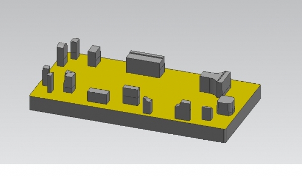

一般来讲组合电极要依据什么原则进行组合?老师

组合电极进行组合原则
参考分析:
1、电极高底落差不大、
2、电极厚度大致差不多相同、
3、电极形状大致相同的、
4、电极类型相同(骨位电极不可与别类电极组合在一起、需分开拆)、
5、枕位、擦穿、碰穿电极一般是不组合的、
