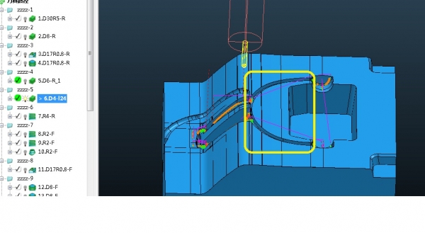

龚老师给检查钢料加工的可以?文件已发qq

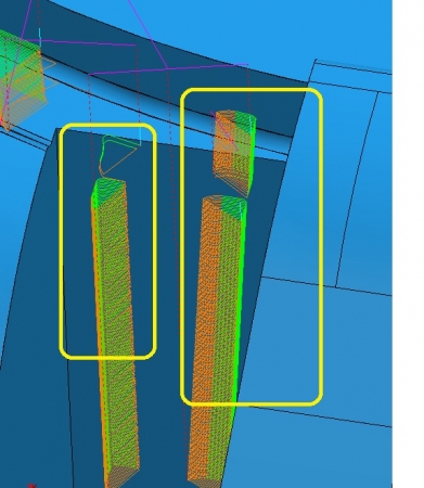

1.开粗余量0,3、中粗刀路没有加工到、小刀清角余量有留少了
2.进刀没有圆弧效果

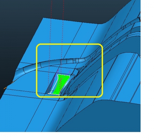

3.此位置深用小R刀危险、又是尖角需要电火花、可以不加工了
4.需补小刀进行开粗在中粗
5.整体刀路还可以、工艺没有问题、需要注意小细节问题
