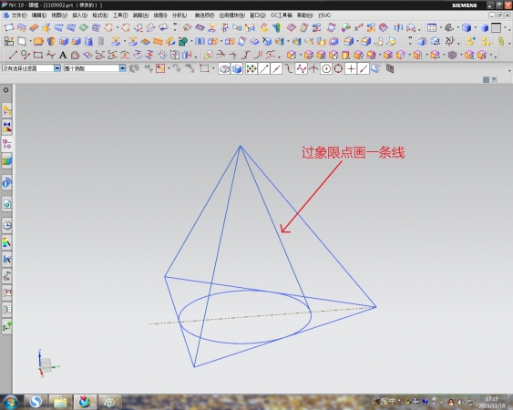

如标题
发表于 2015-11-19 16:02:27 | 显示全部楼层

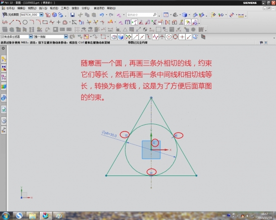

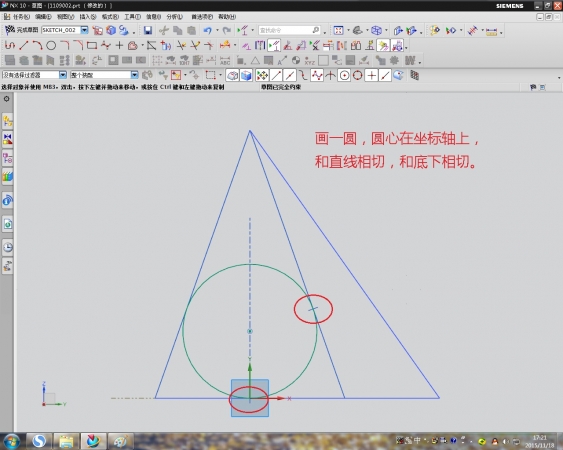

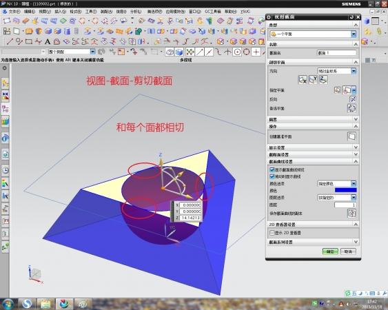

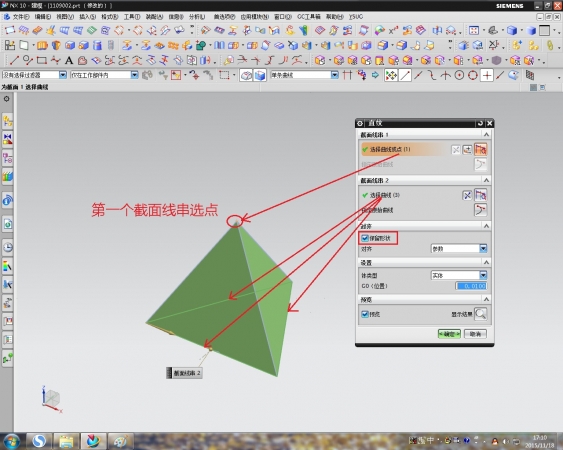

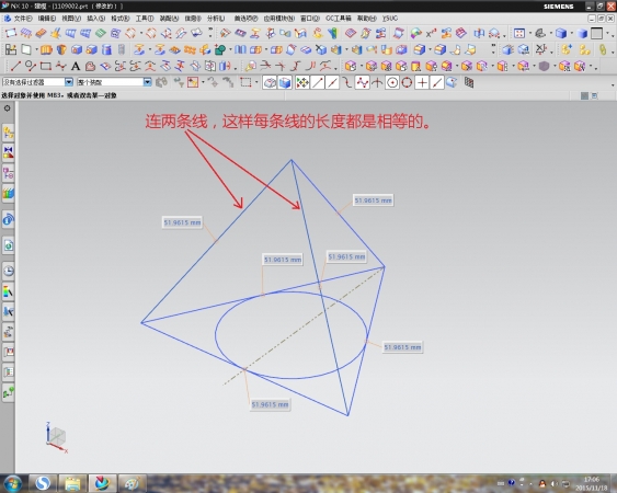

这是我用草图做的,也可以做成有参的。
