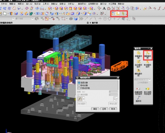

怎么安装组件?
发表于 2015-11-19 11:56:04 | 显示全部楼层
可以利用装配里面的爆炸视图

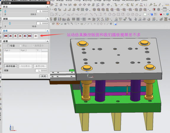

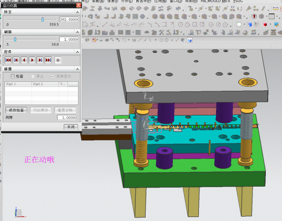

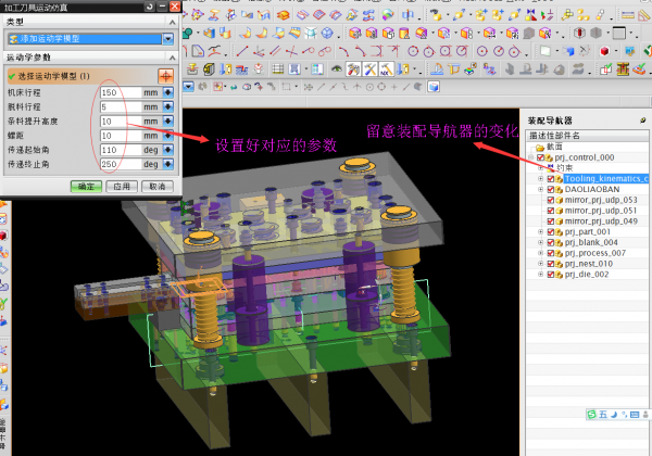

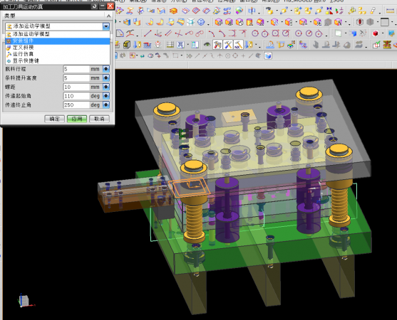

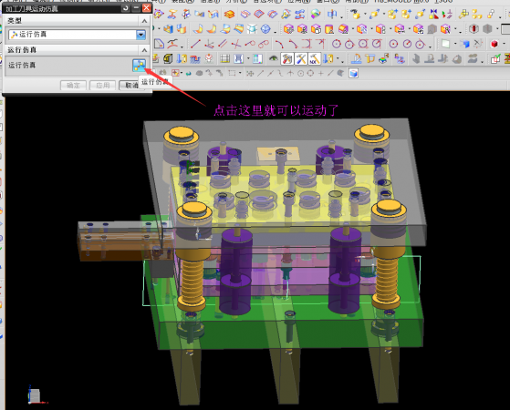

发表于 2015-11-19 14:55:24 | 显示全部楼层
发一组图片给你参照
