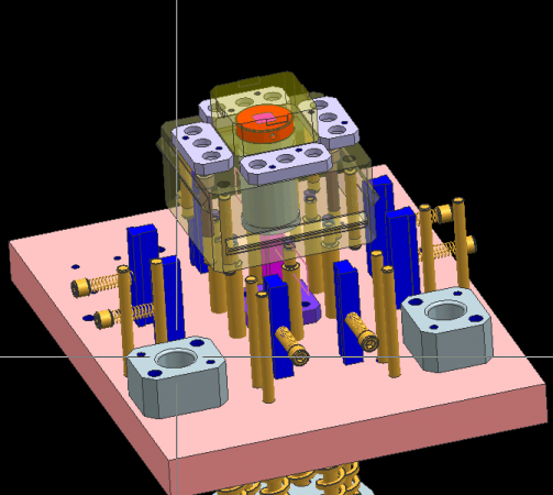

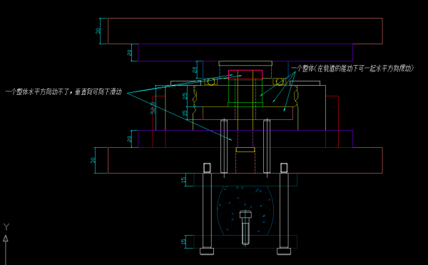

中间固定产品的这个圆不活动,上模下行下模刀口活动块如何向下远动?如果可以远动那么切断的刀口就不是产品固定块的厚度了
发表于 2015-11-18 15:15:31 | 显示全部楼层
红色芯子在水平方向是不动的,但在垂直方向和摆动的旋切刀是同上同下的,在垂直方向两者又是相对静止的。这样就产生了水平切料。

发表于 2015-11-18 16:15:51 | 显示全部楼层
中间有个方的是固定在下模座上的,产品固定块和他有个定位销定位,怎么向下活动
发表于 2015-11-18 17:18:10 | 显示全部楼层
红色的有销子和中间方形轴固定死了,方形轴又和下模座固定死,上模下行无法把摆块压到位使他前后左右摆动,上模黄色刀口深度和下模红色圆柱高度几乎一样,合模无法使摆块完成动作

发表于 2015-11-19 08:56:04 | 显示全部楼层
明白了,谢谢
发表于 2015-11-19 14:38:07 | 显示全部楼层
我发一个开偿模的图档给你参考 旋切模具图.rar (367.31 KB, 下载次数: 74)
