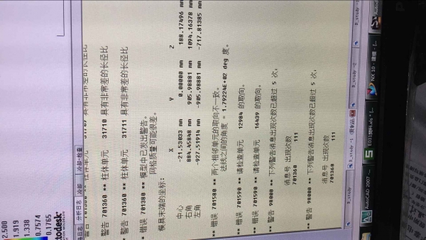

冷却的长径比也是2-2.5么?
 楼主| 发表于 2015-11-17 09:05:36 | 显示全部楼层
长径比是指是实体单元的长径比,不是说只是运水,也可能是流道
可以用查询命令,查柱体的编号就知道是那个地方了
