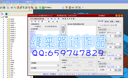

1:提取NC内刀具路径参数可自定义需要判断的数据,可设定最低刀纹深度到工作台的安全高度,可自我判断提醒避免出错。这些参数可在“配置文件设置”里“参数检查系统参数”表格里设置。
2:在刀具路径参数检查表格里,如对刀具路径参数有疑问可双击选中的那一行,可打开刀具路径表格检查。
3:NC重命名可整体操作也可分批次操作,NC名称前缀增加了三个选项,NC命名更灵活。
4:NC后处理可整体操作也可分批次操作,NC存放路径可自己定义,程式会记住你最后的一次操作,做为NC存放的默认路径。你选取的后处理的文件或NC后缀,程式都会记住你最后的一次操作,做为默认NC后处理和NC后缀名称。

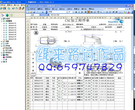

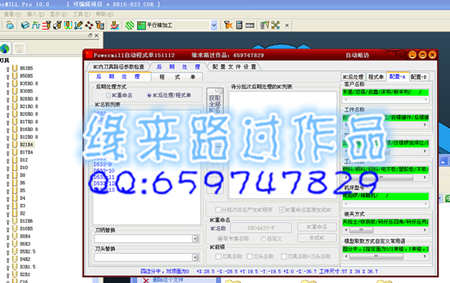

5:程式单基本设置都有用户自定义功能,在配置-A和配置-B里设置。如果你要使用自己的表格程式单,可在“配置文件设置”里“程式单配置”表格里设置,前提是你要认真看完我的演示视频。

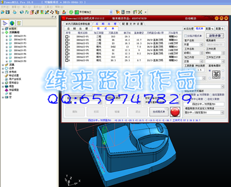

5:程式单的每个选项你都可以自己测试。如果你的刀具没有设置刀头文件,碰撞的结果就不正确的。当你选了“全部不碰撞”或“自定义碰撞”后,在程式单上标出的刀具安全长度都需要你的确认检查。刀柄碰撞所取得的参数是你实际加工的参数,不是取你预设的参数,在碰撞检查前你可以任意更改刀柄参数。你选择了刀柄碰撞检查时,程式单理论上只支持“刀具 + 刀柄 + 刀头”的模式,超过了三级请自己检查确认。
6:在程式单参数表格里上你可单击鼠标右键,对加工类型的描述进行更改,也可对备注进行添加。也可操作表格下面下拉菜单,并且在配置-B里相对应的功能模块里添加增减你自己需要的部分,操作更灵活。
7:程式单的所有参数都能自动生成,只是在你你选了“指定面取数”的功能后,需要在打印好的程式单上的3D图片上手动标示出是以那个平面取数的。
8:支持多页程式单,最多四页。
