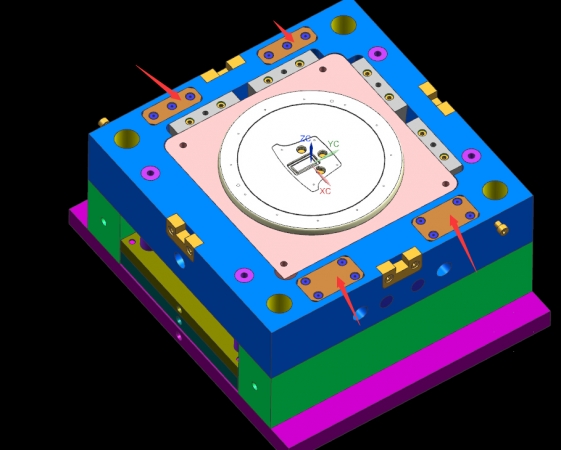

注塑模具中说的平衡块具体都有些什么作用?一般如何取值?有什么注意事项?
发表于 2015-11-6 19:19:28 | 显示全部楼层
在模具中,A B板之间有1MM的避空,只有内模部分是接触的,其它位置都是悬空的,精密模具会在模架上加平衡块,为了使受力均匀,如图所示
