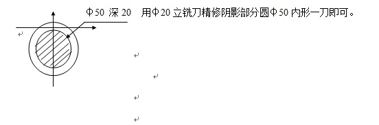

手动编写下列程式请教老师、这是去工厂面试的题目?
查看: 1692|回复: 1
[数控编程] 手动编写下列程式请教老师、这是去工厂面试的题目?
发表于 2015-11-6 11:52:21 | 显示全部楼层 |阅读模式
手动编写下列程式请教老师、这是去工厂面试的题目? 图94517

发表于 2015-11-6 14:33:30 | 显示全部楼层
G40 G49 G17 G80
G91 G28 Z0;
G0 G90 G54 X0 Y0;
G43 H10 Z70;
S350 M03;
G0 Z5.
G01 Z-20F800;
G01 X15.0 F200
G02 X15 I-15.0 F100
G01 X0 Y0 F1000
G0 Z70
M05
M09
G91 G28 Z0
M30
