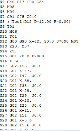

这个是程序,怎么没有刀具长度补偿的程序段,请教了!
发表于 2015-11-6 11:40:39 | 显示全部楼层
指令G28对于大部分的机床都是回參考點的意思
指令G75是内、外圆循环的意思
如以下程序都是三菱机床可以使用的(具体要看你的机床系统等、需要长度补偿就在后处理里面加)
